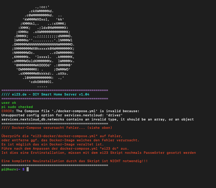

Neue installation auf einen 5er Raspi. Nach dem ersten Neustart bash ei23.sh ausgeführt und dann kam leider das
Hat vielleicht wer von euch eine Idee?
Ich finde services.nextcloud garnicht im yml file.....
Vielen Dank,,
Markus
Re: docker-compose.yml is invalid
Installier mal Nextcloud manuell über die Templates, dann sollte es gehen.
Ich hab eine Routine gebaut, die das Nextcloud Docker-Netzwerk einfügt. Möglicherweise hat die noch einen Fehler.
Poste mal bitte den oberen Teil (mit den Netzwerken) der docker-compose.yml
Dann kann ich das direkt beheben bzw. sehen was da schief läuft.

Hab dir das ganze File als PN geschickt.
Ist jetzt in der neuen Version behoben
