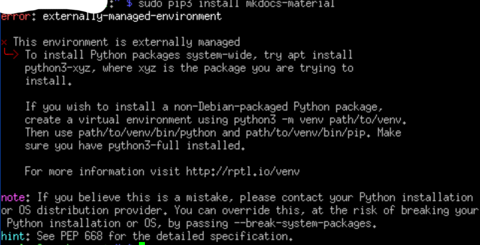

Beiträge: 39
Re: "ei23 docs" funktioniert nicht
Funktioniert leider bei mir nicht.
Raspi 4, Raspbian OS64 2023-12-15
1. ist es etwas aufwendig den Befehl abzuschreiben, da copy & paste unter linux mit putty nicht funktioniert
2. kommt eine Fehlermeldung
Beiträge: 362
siehe meinen letzten Post
