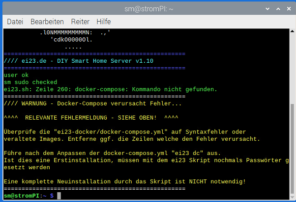

Wenn ich das script erneut ausführe lande ich sofort bei der Fehlerausgabe. (siehe Anhang)
Ich vermute dass die erneute Installation mit ausgeschaltetem wlan eher zum Erfolg führt.
Nur habe ich keine Ahnung wie ich das script zurücksetze, ich lande bei Ausführung immer auf der Fehlerausgabe der Erstinstallation.

Re: docker-compose.yml verursacht Fehler
Ok, dann hatte deine Installation doch Lücken, denn docker-compose wurde (u.a.) nicht installiert. Vermutlich wegen der instabilen Netzwerkverbindung.
Dann würde ich es an deiner Stelle noch einmal neu installieren, da vermutlich auch anderes nicht korrekt installiert wurde.
Um nicht alles neu zu machen ginge das hier:
bash ei23.sh part1
Das installiert dir den ersten Teil vom Skript nochmal komplett.
Wenn du auf Nummer Sicher gehen willst, mach es jedoch nochmal ganz von vorne.
