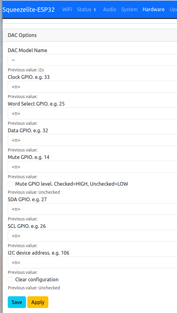

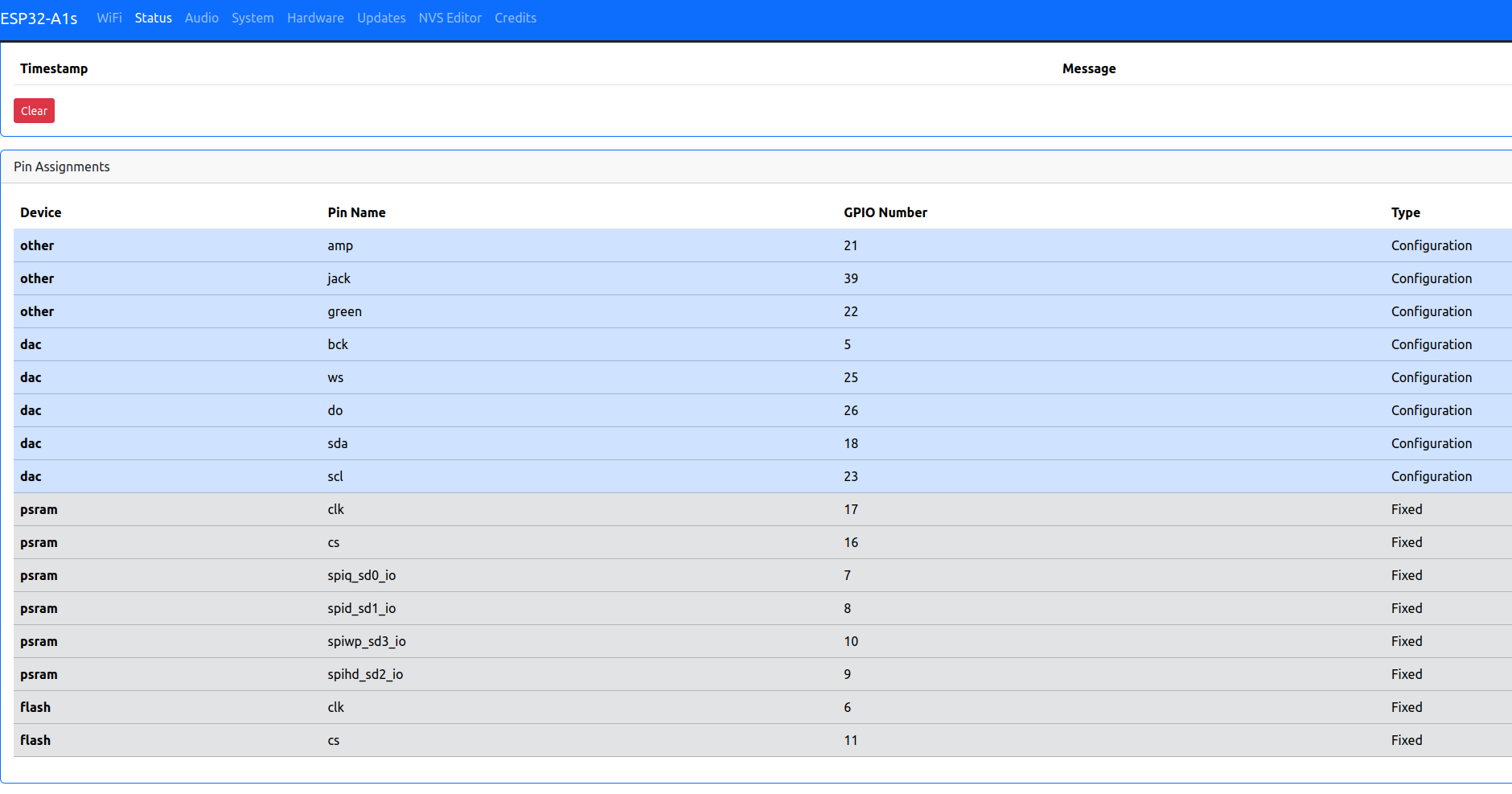

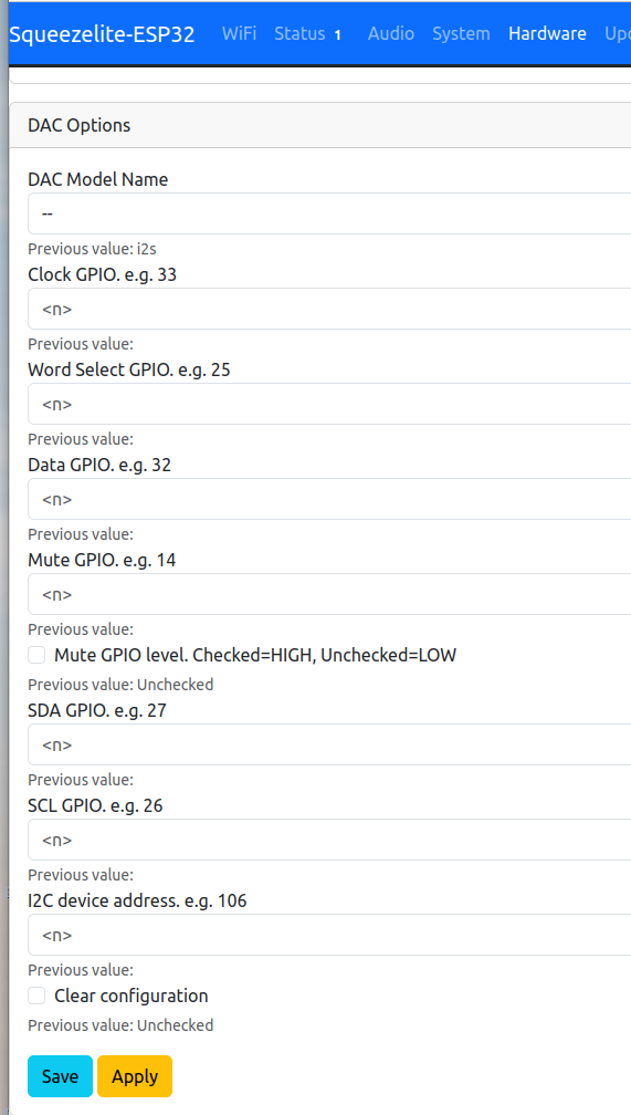

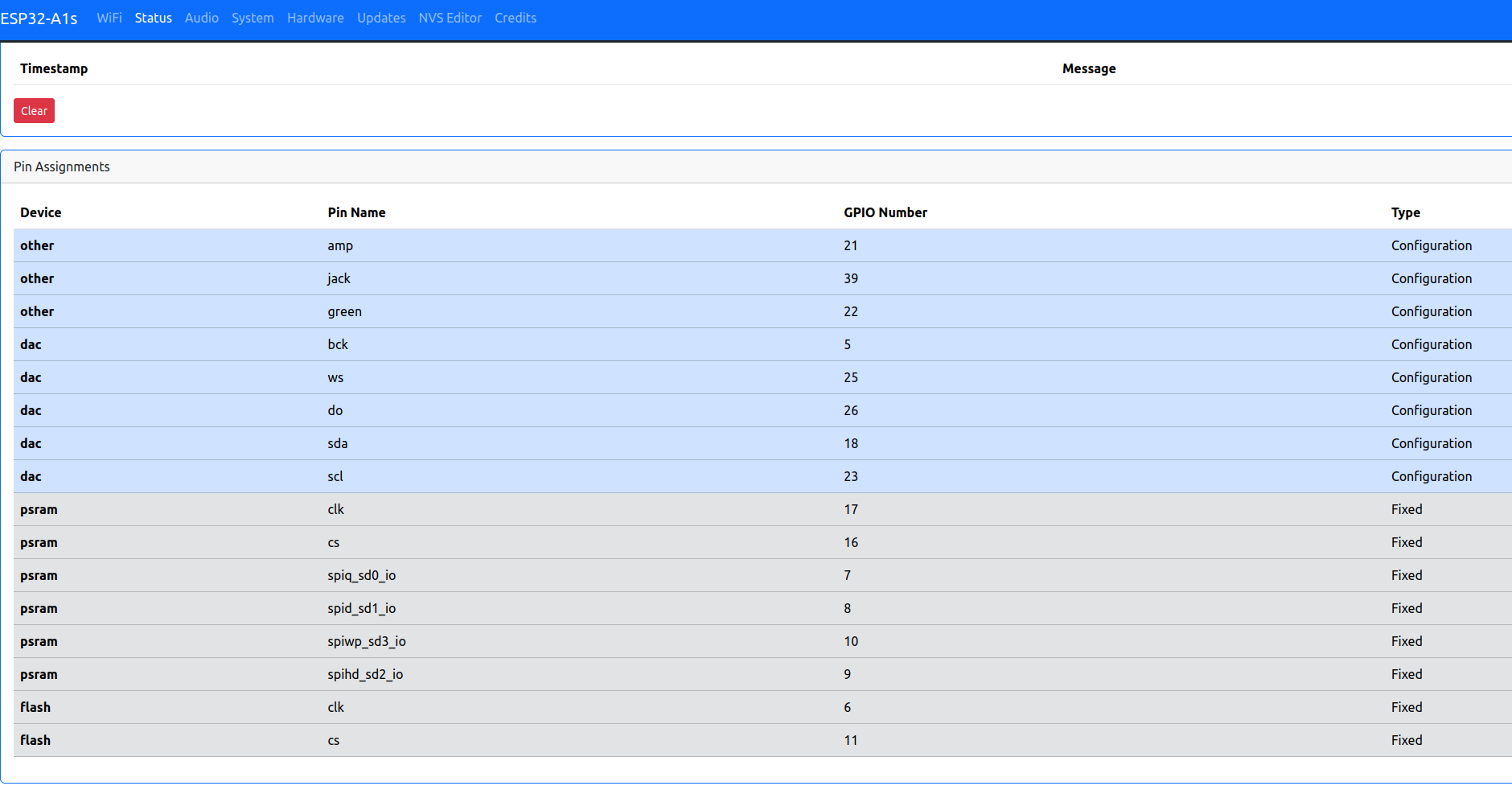

DAC Config für Squeezelite
1x: dac_config: model=AC101,bck=27,ws=26,do=25,di=35,sda=33,scl=32
5x: dac_config: model=ES8388,bck=5,ws=25,do=26,sda=18,scl=23,i2c=16
0x: dac_config: model=ES8388,bck=27,ws=25,do=26,sda=33,scl=32,i2c=16

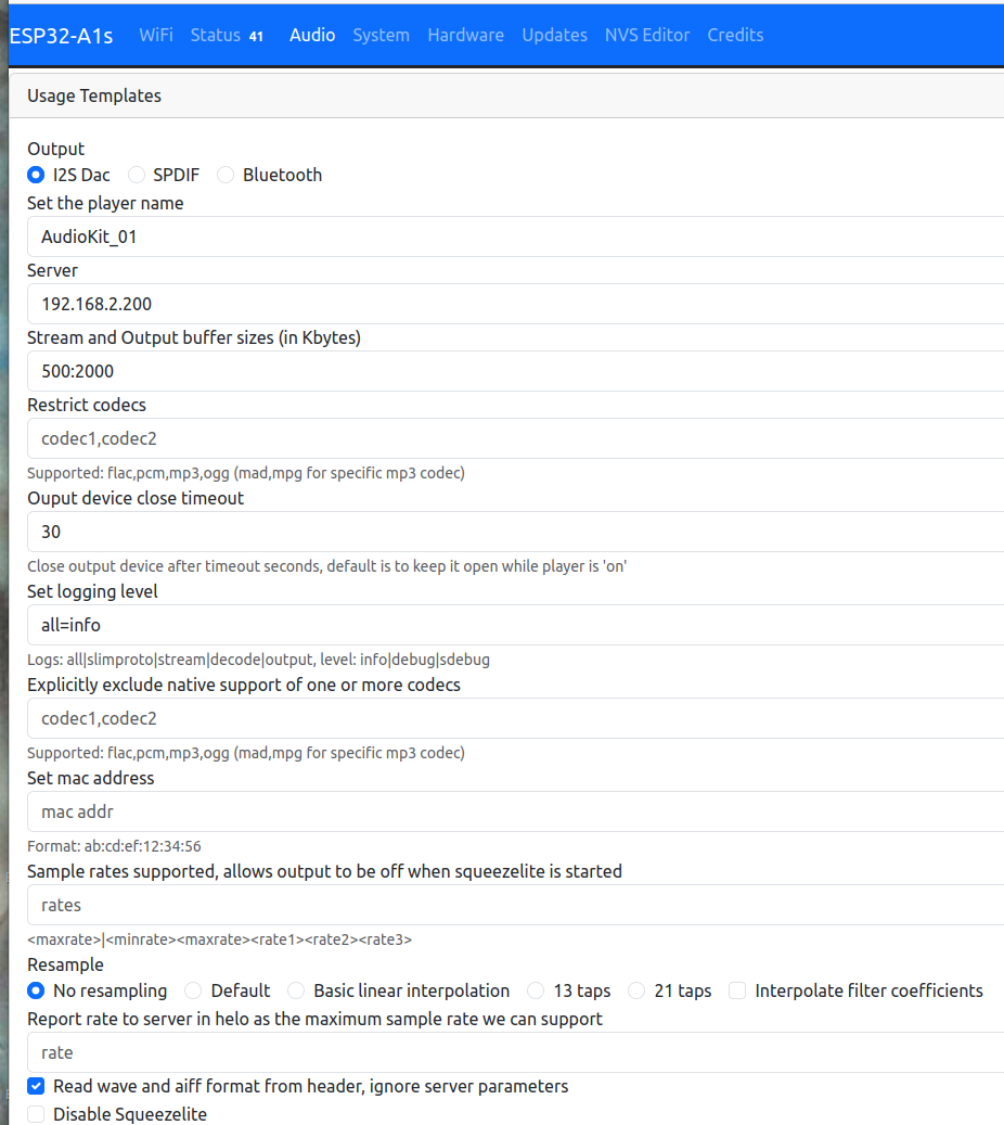

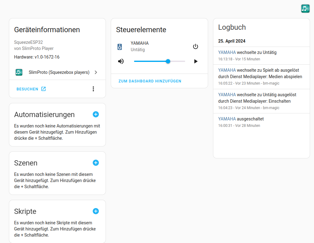

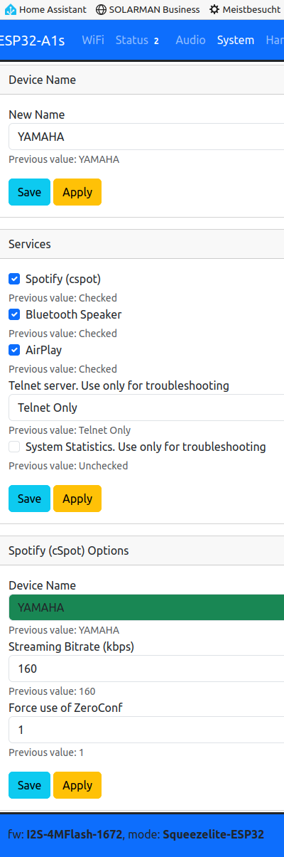

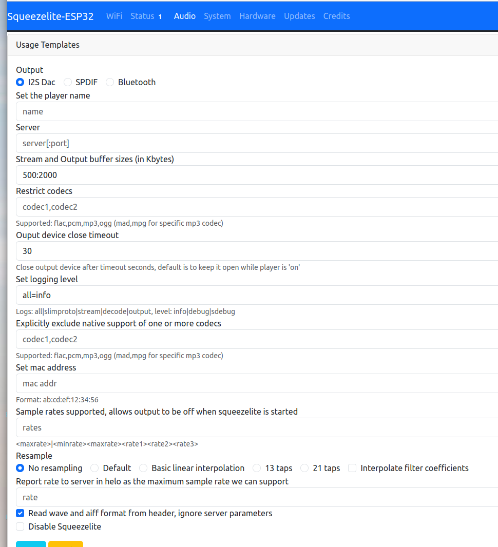

nun bin ich "so weit"...
es hatte "ein bisschen" länger gedauert:
  • Die Seite https://sle118.github.io/squeezelite-esp32-installer/ funktionierte vorbildlich,
    mein Gerät wurde ohne Probleme verbunden. Aber dann:
    als ich den Quadrat für löschen ankreuzte, erschien Anzeige "löschen" und der im Windows üblichen "update" Kreisring...
    ...habe etwa 1/2 Std. gewartet, dann vorsorglich die <BOOT> Taste für 10 Sec gedrückt und etwa 1 Std. wieder gewartet.
  • Dann habe ich den PC heruntergefahren, das Bord entfernt, neu gebootet und das "Spiel" wiederholt, aber ohne ankreuzen.
    Und...es funktionierte sofort. Zu erst wurde das Bord gelöscht. Als nächstes wurde ich gefragt ob ich die "I2S-4MFlash-16 2.1672
    installieren möchte und nach der Auswahl wurde Geräte Dashboard installiert.

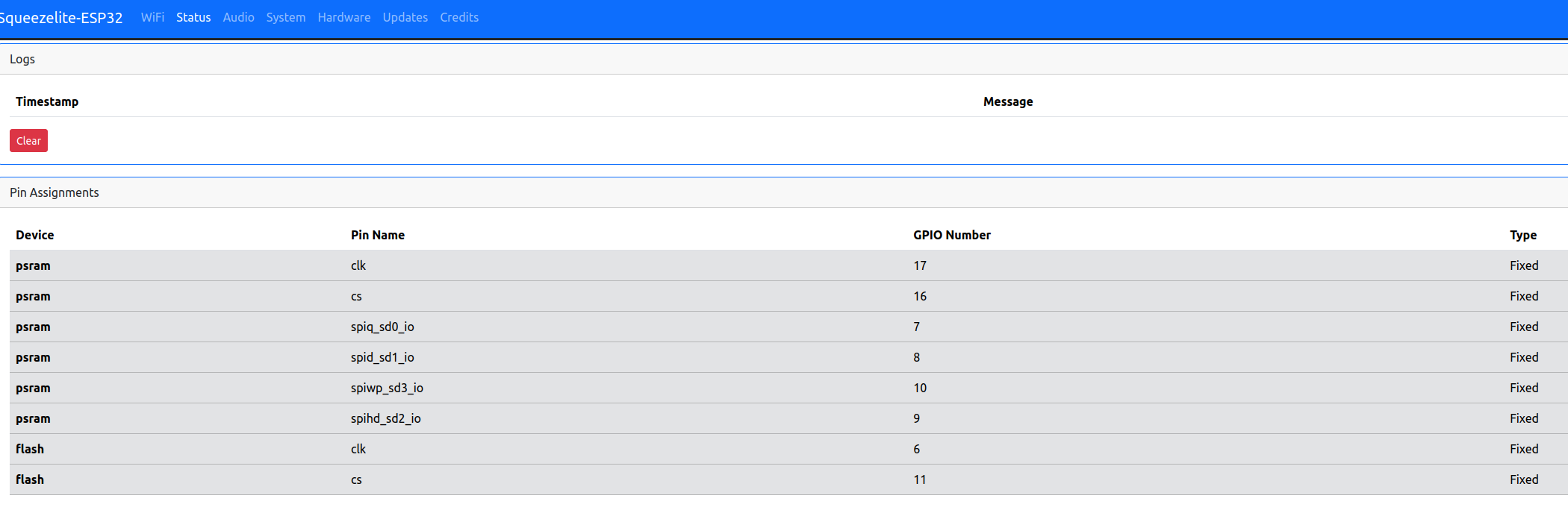

  • In der nächsten Auswahl bekam ich die Meldung, das mein Terminal nicht unterstützt wird und etwas von Putty, was ich leider nicht
    verstehe. Anbei die Log:

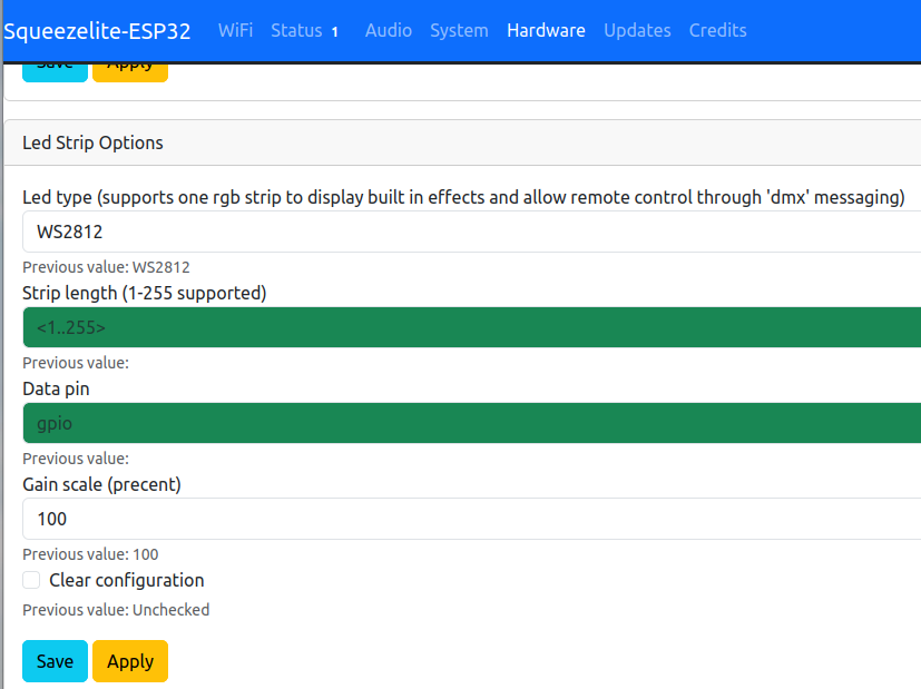

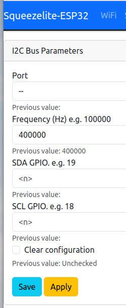

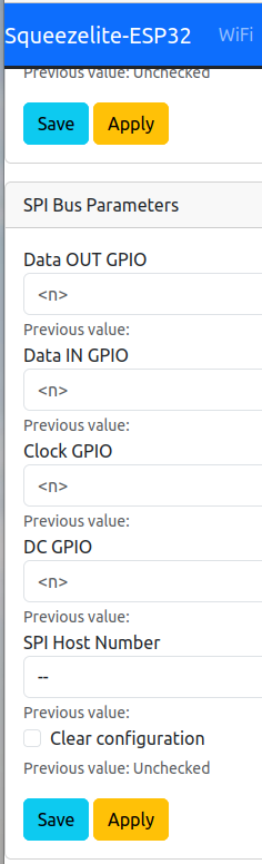

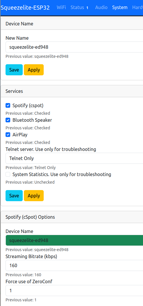

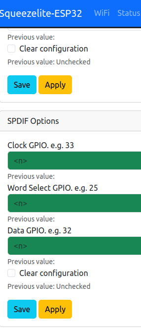

  • Das war aber... Du schreibst DAV Config für verschiedene Modelle...aber ich habe die Einstellungen nicht gefunden. :-(
    Habe ein paar Bilder gemacht. Mus ich etwas ändern? Falls nein,(was ich hoffe)...
Und nun? Wie melde ich das System und kontrolliere die Funktionen?
a. für den Anfang werde ich Kopfhörer nutzen
b. im zweiten Ausbau möchte ich kleine Lautsprecher "versuchen"
c. ???

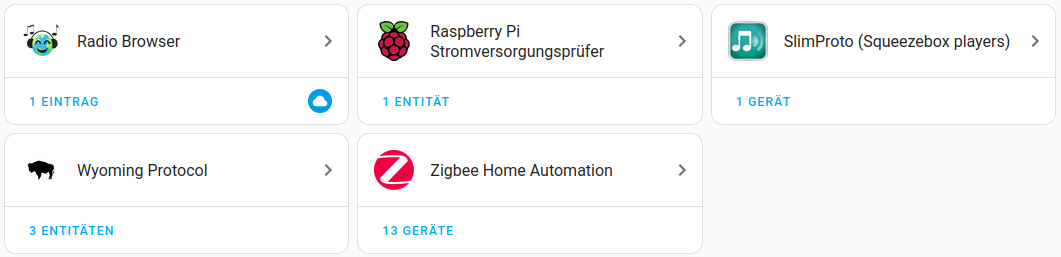

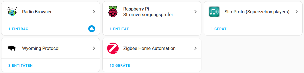

@Felix, vielen Dank für die Anfrage...Antwort = Jein...habe ich?
Ich dachte "ja". Ich habe bei der Integration nach Squeezebox eingegeben und Integriert. Es Funktionierte sofort und ich war glücklich.
  • Nach dem Du nun nach LMS fragtest, habe ich zu erst Dein Video "genauer" angeschaut und GESEHEN, das Du zu erst in Minute 6:00
    "Logitech" und erst dann "Sgueezebox" gewählt hast. :oops:
  • Ich bin nicht sicher ob es die gleiche Anwendung ist, die ich habe..?
    Info: Ich habe versucht, genau nach Deinem Video (zusätzlich) den LMS Squeezebox zu installieren und es "schien" zu funktionieren.
    Als ich dann der "ursprünglichen" gelöscht und neu gebootet habe...funktionierte nichts mehr.
    Als Lösung habe ich Backup aufgespielt. Mehr traue ich mich nicht...
    Sende die Bilder von dem ist Zustand.
    leider schaltet er selbständig aus.

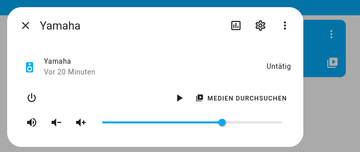

    Es funktioniert
    Es funktioniert
    Es ist SlimProto
    Es ist SlimProto
  • Kann ich es so lassen?
  • Falls nicht, wie soll ich BITTE vorgehen?
Dateianhänge
Habe den Namen nach der Anlage vergeben.
Benutzeravatar
ei23felix
Administrator
Administrator
Beiträge: 343
Registriert: Sa 17. Jul 2021, 10:44
Kontaktdaten:
Re: Lokale Sprachausgabe mit ESP32 Audio Kit, aber wie?
Beitrag von ei23felix »
Sieht alles soweit doch gut aus.
Squeezelite ist das Projekt für die ESP32 "Satelliten" (ehemals Squeezebox)
LMS ist der Server (ehemals Logitech Media Player) wurde in "Lyrion Music Server" umbenannt

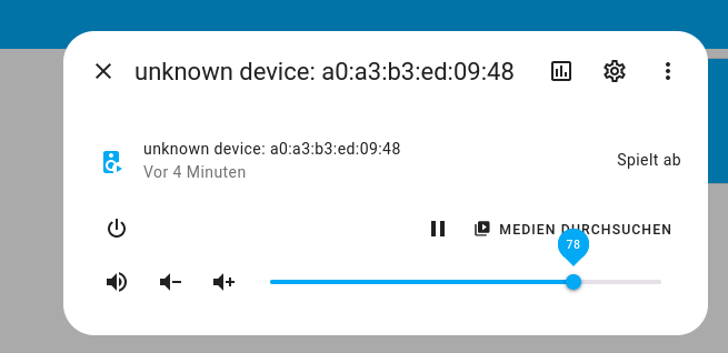

@ei23felix, vielen Dank für die Infos. Leider ist es mir noch nicht gelungen die "Add-ons" zu finden, auch wenn ich es vermutlich nicht benötige.
Ist Zustand: Radio spielt :D
Den zweiter Teil:
Wie erstelle ich eine Sprachnachricht?
Und drittel Teil:
Wie bringe ich das Radio dazu, diese Nachricht auszugeben?
