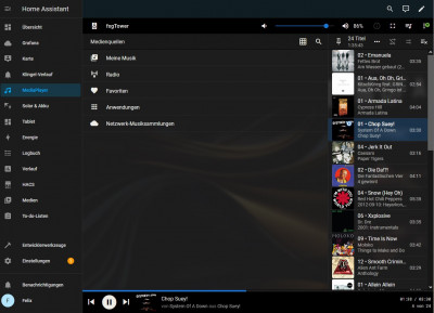

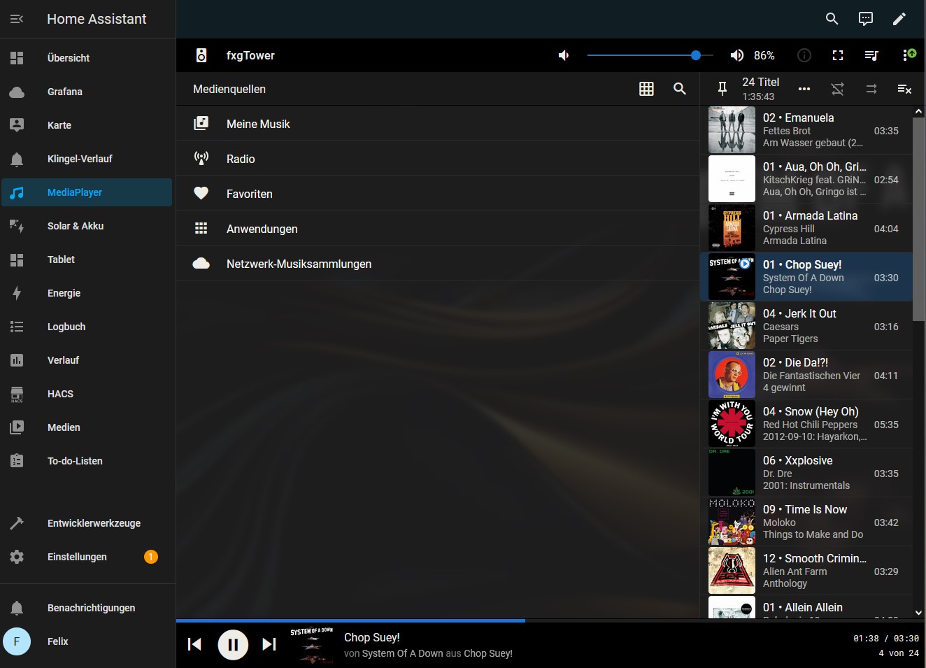

Wenn du die Oberfläche vom LMS gerne in Home Assistant möchtest, kannst du das ganz einfach über die Dashboard Einstellungen machen. Da kannst du beliebige Seiten einbinden, ist aber nicht unbedingt notwendig.
Die Eingabe direkt über Home Assistant nutze ich für LMS auch eher weniger, eher die LMS Web-Oberfläche oder die "Squeezer" App für Android
Ich empfehle auch den "Material Skin" aus den LMS Plugins, damit sieht es dann so aus:
Bei mir sieht das damit so aus:

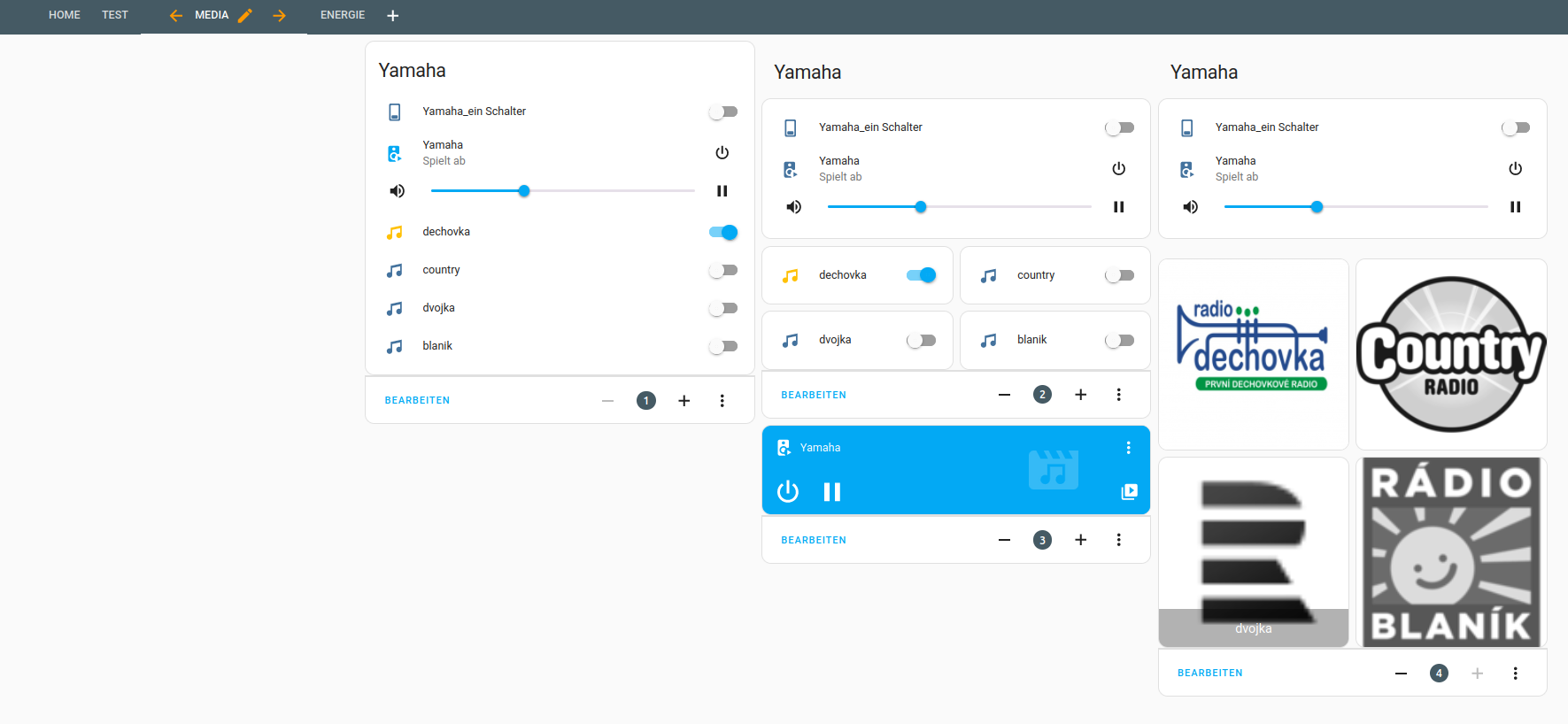

@ei23felix, vielen Dank für Dein Vorschlag...leider verstehe ich nicht, wie man im Dashboard die LMS Oberfläche einbindet. Ich finde NUR die
Mediensteuerung. Aus Deinem Bild sehe ich kein hilfreicher Hinweis.
  • Ebenfalls leuchtet mir nicht auf, wie eine App mit HA zusammenhängt?
    -Wenn ich mit Handy <squeezer> eingebe, bekomme ich folgende Vorschläge:
    squeezer; squeezer app; squeezer player; squeezer controller; squeezer juice bar; orange squeezer.
    Bitte, welche ist die richtige?
    --------------------------------------------Ist Zustand-----------------------------------
    Habe in der Zwischenzeit das oben genannte Video verstanden. Mein Problem war in der Minute 1:22.
    Im Video war eine Auswahl, bei mir aber "nur" mein gerade erstellter "Helfer". Weiter nichts...logischer weiser, den ich hatte nur diese Mögligkeit als Auswahl.
    Bin noch beim "spielen"...zur Zeit meine Möglichkeiten zur Auswahl mit "Standard Mittel":
    [img][
    /img]
    Alle Vorschläge sind gleich nach dem Video.
  • Die 1 Karte <Entitäten>
  • Die 2 Haupt Karte <Vertikaler Stapel>
    2.1 Entitäten
    2.2 Horizontaler Stapel, mit 2x Entität
    2.3 Horizontaler Stapel, mit 2x Entität
  • Karte 3 Mediensteuerung
  • die 4 Haupt Karte <Vertikaler Stapel>
    4.1 Entitäten
    4.2 Horizontaler Stapel, mit 2x Bildentität
    4.3 Horizontaler Stapel, mit 2x Bildentität
    ------------------------------Sender Wahl Automation aus dem Video:------------Quelle: M; @user-fn9sw1eo8r-------
  • Zu erst im /Einstellungen/ oben rechts Helfer/ unten rechts < +Helfer erstellen > Schalter; mit dem Namen des gewünschten Senders.
    Als Symbol z.B. mdi:musik wählen. Dies für alle geplanten Sender wiederholen.
    Zum Unterscheidung zwischen "Helfer" und "Automation" Helfer-Name klein schreiben. Beispiel: Helfer = radio; Automation = Radio.
  • Im /Einstellungen/ unten rechts < +Automatisierung erstellen >
    2a. Neue Automatisierung erstellen; Wenn < + Auslöser hinzufügen>; Entität; Zustand; im Auswahl den <Helfer = radio>
    2b. Von = aus
    2c. Bis = an
    2d. Dann mache < +Aktion hinzufügen > Mediaplayer
    3a. Medien abspielen; im Auswahl den <Squeezer> angeben
    3b. + Medien auswählen: Radio Browser; Land; Sender
    3c. Im Fenster erscheint Icon von dem gewählten Sender. Mit der rechten Maustaste darauf klicken und <Grafik im neuem Tab öffnen>
    3d. Dieses Tab öffnen. Mit der rechten Maustaste darauf klicken und <Grafik speichern unten...> Z.B. Bilder.
    3e. Den Speicherort öffnen und Icon umbenennen im "radio.png"
    Zurück zum Tab HA...
    4a. < +Aktion hinzufügen > Eingabe booleschen Wert "Ausschalten" auf;
    4b. rechts < + Entität auswählen; und in der Auswahl alle übrige Helfer-Sender aufnehmen.
  • Speichern; Name = Radio
    ---------------------------Speicherpfad für Bilder im HA.......................................
  • im /File Editor/Homeassistant/www/ neuer Ordner "radio" erstellen.
    Falls der Ordner "www" nicht gibt kann man ihm oben zweiter Icon von links erstellen. Achtung nicht WWW sondern www und HA neu starten.
  • nun mit dritter Icon von links (Upload file) klicken zum Ordner "Bilder" navigieren; radio.png wählen und mit ok bestätigen.
    Für die Karte 4 im Bilddenität ist der Pfad zum Icon: /local/radio/radio.png
Ich hoffe, das es u.U. einem Dummes wie ich helfen kann
