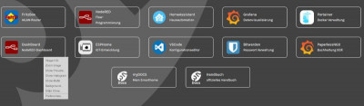

Ich habe ein ähnliches - vielleicht auch das gleiche - Problem. Gerade auf Version 1.11 geupdated und jetzt werden im ei23-Dashboard einige Symbole nicht mehr angezeigt. Nach längerem Ausprobieren scheint es an den Grafiken zu liegen, wobei ich nicht herausfinden konnte, woran es genau liegt. Von den Standard-Grafiken funktionieren z. B. nextcloudofficial.png und pihole.png nicht. Wenn man einfach andere Symbole wie esphome.png nimmt, werden die Menüpunkte angezeigt.

Feature Requests und Bugs können über Github Pull requests verbessert oder Issues gemeldet werden.
Das Symbole fehlen liegt an der (neuen) automatischen Aus- und Einblendung für Standardprogramme.
Nicht laufende Programme sollen automatisch ausgeblendet werden, das funktioniert noch nicht in allen Fällen zuverlässig. Vielleicht nehme ich die Funktion auch wieder raus.
Abhilfe schafft in jedem Fall eine custom url in der programs.json. Einträge mit custom url werden ignoriert.

Vielen Dank, die custom_url war die Lösung 8-)
Cool wäre natürlich, wenn nicht laufende Programme als nicht gestartet angezeigt würden, aber wenn es dabei zu viele Probleme gibt, kann man auch ohne die Funktion leben.
