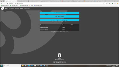

Egal mit welchem OS ich den RPI5 füttere wenn ich das ei23 Skript ausführe wird nur MOSQUITTO installiert völlig egal welche Programme ich vorher angewählt hatte.
Sitzt der Fehler vor dem RPI oder ist das so gewollt?
MfG
beere
Es werden keine Container also Programme installiert außer mosquitto

Dashboard lässt sich nicht aktualisieren, es folgt die Fehlermeldung
Internal Server Error
The server encountered an internal error and was unable to complete your request. Either the server is overloaded or there is an error in the application.

Bei allen Versuchen wurde nur mosquitto in die docker-compose.yml eingetragen. Total egal welche Vorauswahl ist vorher traf. Sehr seltsam.
