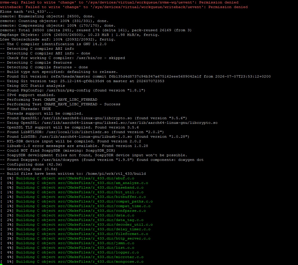

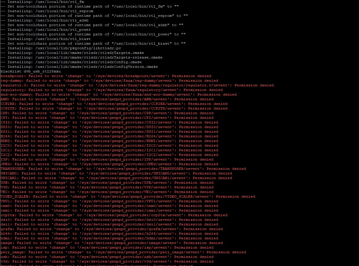

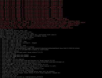

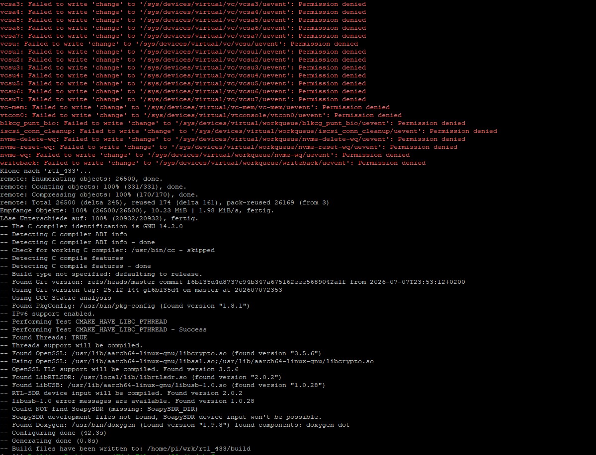

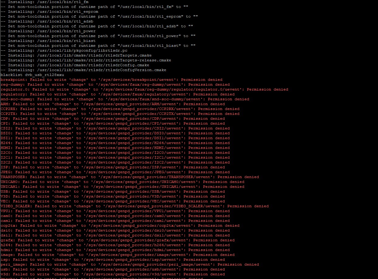

    Ich versuche die Software für den Stick zu installieren/ bzw. nachinstallieren mit "ei23 install-rtl-sdr".
    Habe es mehrmals versucht, er bleibt beim Building bei "[ 5%] Building C object src/CMakeFiles/r_433.dir/mongoose.c.o" hängen.
    Nach einiger Zeit kommt ssh Network Error, und ich kann mich erneut anmelden.
    Vor dem Building sind etliche Zeilen mit Error in Rot, habe 3 Screenshots angehängt.

Hallo zusammen, habe es nach mehreren tagen geschafft, das System neu aufzusetzen.
  • mosquitto passwort error "unable to write pwfile. file exists" --> vorhandene datei umbenannt - danach konnte die neue Datei geschrieben werden. :D
  • Die vielen roten Zeilen bei Erstellung rtl_433 -->
    sudo udevadm control --reload-rules && [b]sudo[/b] udevadm trigger
    , ein zusätzliches sudo eingefügt, danach keine roten Zeilen mehr. :)
  • "[ 5%] Building C object src/CMakeFiles/r_433.dir/mongoose.c.o", das war wohl ein CMake Fehler evtl. durch mangelden Speicher --> habe aus einem einem Bericht, hier im Forum, ein älteres Release 22.11 genommen --> danach lief die Kompilierung durch :)
