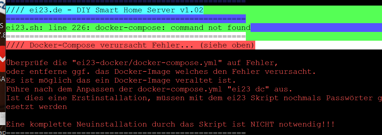

Versuche gerade eine Neuinstallation auf einem Rasp4 8GB
leider komme ich hier nicht weiter, für mich sieht es nach einem Fehler im Script ei23.sh in line 226 aus.
Die stelle habe ich mit Nano angeschaut, kann aber nichts offensichtlich falsches erkennen.
Weiß jemand weiter?
//// ei23.de - DIY Smart Home Server v1.02
ei23.sh: line 226: docker-compose: command not found
//// Docker-Compose verursacht Fehler... (siehe oben)

Hatte die Ersteinrichtung per WLAN gestartet, da kann es zur Verbindungsunterbrechungen kommen.

Hat es jetzt geklappt?
Die Meldung deutet daraufhin, dass docker-compose noch nicht installiert war.

Hat geklappt. Hab die Installation erneut mit Kabel gestartet.
Per WLAN-Installation kam es zum Fehler, der ließ sich nicht mehr umgehen. Hatte das Skript einige male nue angestoßen, der Fehler blieb.
Erst nach kompletter Neuinstallation des Rasp und Anschluss ans Kabel, lief das Skript einwandfrei durch.
