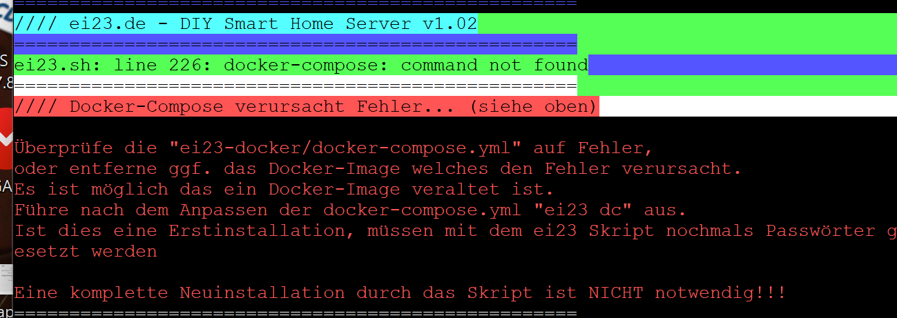

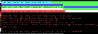

Versuche gerade eine Neuinstallation auf einem Rasp4 8GB
leider komme ich hier nicht weiter, für mich sieht es nach einem Fehler im Script ei23.sh in line 226 aus.
Die stelle habe ich mit Nano angeschaut, kann aber nichts offensichtlich falsches erkennen.
Weiß jemand weiter?
//// ei23.de - DIY Smart Home Server v1.02
ei23.sh: line 226: docker-compose: command not found
//// Docker-Compose verursacht Fehler... (siehe oben)

Hatte die Ersteinrichtung per WLAN gestartet, da kann es zur Verbindungsunterbrechungen kommen.

Hat es jetzt geklappt?
Die Meldung deutet daraufhin, dass docker-compose noch nicht installiert war.

Hat geklappt. Hab die Installation erneut mit Kabel gestartet.
Per WLAN-Installation kam es zum Fehler, der ließ sich nicht mehr umgehen. Hatte das Skript einige male nue angestoßen, der Fehler blieb.
Erst nach kompletter Neuinstallation des Rasp und Anschluss ans Kabel, lief das Skript einwandfrei durch.

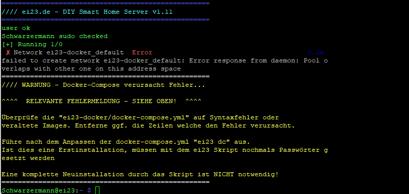

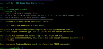

Ich hab mit der neu Instalation folgenden Fehler hab das mit dem Part 1 nochmals angestossen der Pi hängt am Lan Kabel sollte also funktionieren tut er aber nicht was knn ich da genau machen bzw wie rufe ich die Docker Yaml auf um eben den Fehler beheben zu können?

acchja zur Info habe nen pi 4 8gb mit 64 bit version das ganze läuft auf einer 64 gb SSD und einem Big / HSB Hub der Pi hängt direkt per Kabel im Netzwerk

So nach viele versuchen und mit hilfe von chat gpt komme ich trotzdem nicht weiter ich weis nicht woran es liegt und ohne aktive Hilfe kann ich das ganze so nicht starten wenn also jemand ne idee hat und helfen möchte wäre das sehr nett
Beiträge: 362
Re: Docker-Compose verursacht Fehler
Poste bitte mal deine docker-compose.yml
Da wird was in der config überlagert worden sein, so wie es scheint.
part1 ausführen überlagert das natürlich auch...
Ansonsten einfach nach der Fehlermeldung suchen
failed create network default: Error response from daemon: pool overlaps with other one on this address space
https://stackoverflow.com/questions/700 ... ress-space
Das Docker Netzwerk existiert demnach schon, also nimmst du den Teil mit der Netzwerk Config im Zweifel raus.
Oder du stoppst docker einmal komplett mit "docker compose down"
Wundert mich, dass ChatGPT das nicht weiß.

Blackman hat geschrieben:
Sa 25. Mai 2024, 20:23
sofern du da nicht irgend was komisches eingestellt hast
cat ~/ei23-docker/docker-compose.yml
Damit zeigst du den inhalt der Docker Compose über die console an, sofern du auf deinem pi drauf bist
mit nano (sudo nano ~/ei23-docker/docker-compose.yml) kannst du die datei bearbeiten. wenn du damit fertig bist drückst du STRG+X für exit und bestätigst dass du speichern möchtest
