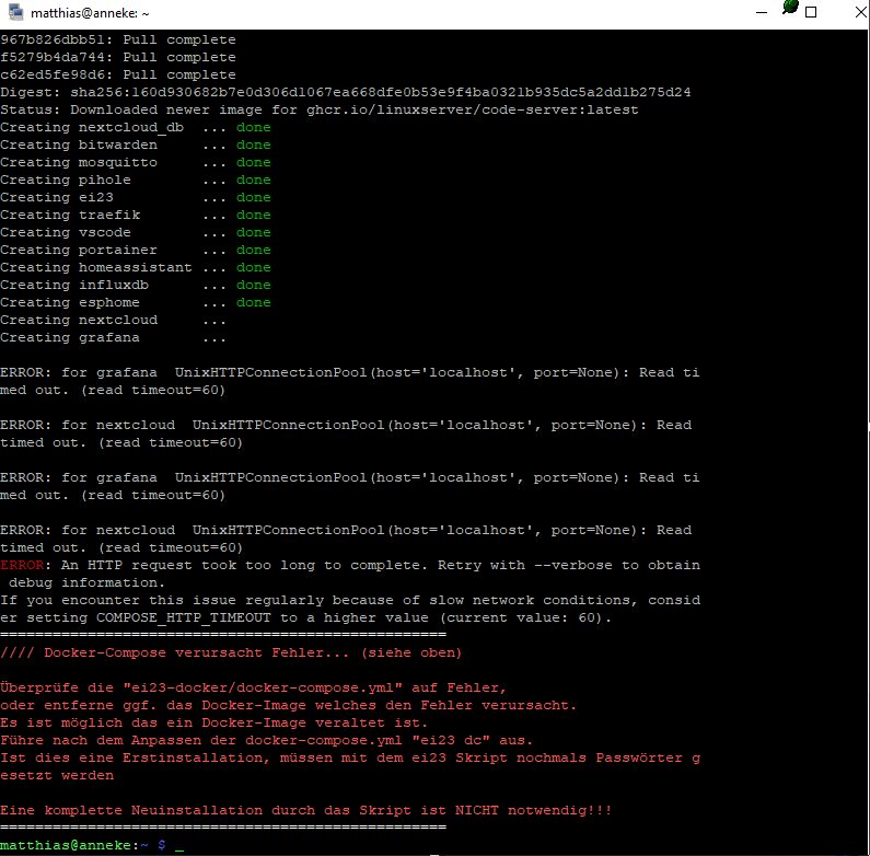

Skript 1.02 zeigt Fehler
Verfasst: Mi 26. Jul 2023, 14:20
von matthiaspfaff
Installation auf Raspian-lite 64bit
per Lan-Kabel
Hier das Bild der Fehlermeldung

Könnte mit einer neuen Grafana-Version zusammenhängen.
Führe mal
Code: Alles auswählen
ei23 dc
aus oder
ei23 part2
Normal müsste es laufen, werde es aber mal prüfen.

Hab das Skript mal laufen lassen, ich habe es etwas angepasst vorher.
Konnte den Fehler dann aber nicht reproduzieren. Sollte also an sich laufen

Danke für Deine Mühe. Hab das Skript via Email-Link neu runtergeladen und es startet nicht. Bei Befehlseingabe passiert einfach nüscht mehr.
Re: Skript 1.02 zeigt Fehler
Verfasst: Fr 28. Jul 2023, 18:13
von matthiaspfaff
Nochmal runtergeladen, jetzt läuft es wieder
