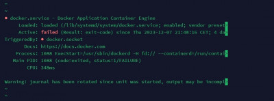

Beitrag von Timo »
Danke für deine antwort habe ich getestet dann kommt das dabei raus sehe bild

Beitrag von Masterle »
Hi Timo,
eine Info vorweg, ich habe keine RasPi, deswegen sind meine Informationen immer allgemeine Informationen für Arch, Debian, Ubuntu, etc.
Das macht aber für die generelle Diagnose keinen Unterschied.
Hier brauchen wir erstmal Logs. Wie du unten in der letzten Zeile siehst, sind die leider weg, weil logrotate läuft.
Ich weiss jetzt nicht genau wie du mit deinem Rapi verbunden bist ssh? mit Tastatur und Bildschirm?
Egal ich geb Dir mal die zwei Szenarien
SSH
Öffne zwei ssh Verbindungen zum RasPi.
- 1) In dieser Konsole gibst Du
Code: Alles auswählen
sudo journalctl -u docker -f
an. Dadurch wird der Output von Systemd für diesen Service immer hinzugefügt.
- 2) In dieser Konsole startest Du den Docker neu. Den Befehl kennst du schon
sudo systemctl start docker
Log dich ein
- 1) Gib den gleichen Befehl wie bei ssh unter 1) ein.
Drücke <Strg>+<Alt>+<F2>
Log dich ein
- 2) Gib den gleichen Befehl wie bei ssh unter 2) ein.
Hope that gives us the necessary informations.
Ziel ist es die exakten Ausgaben des Docker zu bekommen, die in deinem Photo wegen dem Logrotate verschwunden sind.
Bis dann

sehe gerade, da gibt es noch mehr interessante Informationen:
systemctl --failed
zeigt uns was alles gescheitert ist.
In den Logs ist nämlich zu sehen, dass das ganze durch ocker.socket getriggert wurde.
Da kannst du in einer dritten Konsole über ssh oder <Strg>+<Alt>+<F3> auch ein
sudo journalctl -u docker.socket -f
ausführen.
Bin mal gespannt, ob du rausfindest, wie man zwischen den drei Konsolen umschaltet ;-) 8-)

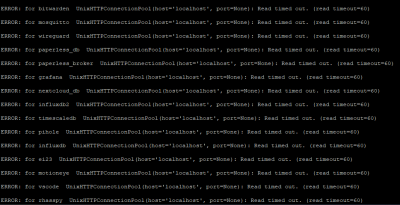

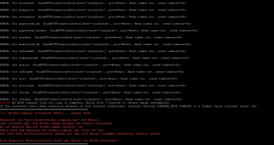

Hi Timo,
wie bereits vorher gesagt .... ich habe gar keinen Pi.
Aber das was du jetzt als Screenshots gesendet hast, sieht doch so aus, als hättest du jetzt grundsätzlich docker am Laufen, sonst wäre ja dieser Output auch nicht da... Richtig?
Was hast Du jetzt noch geändert? Für alle die auf ein ähnliches Problem stoßen wäre, dass ja schon mal interessant.
Zu deinem Fehler steht ja unten im Text, dass es evtl. eine gute Idee ist die Images zu planieren.
