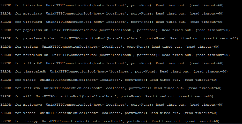

Hallo ich versuche jetzt schon zum 5 mal ei23 Skript auf meine Raspberry pi 3 zu installieren aber es geht einfach nicht.
ich bekomme von Docker immer diesen Fehler und weiß nicht weiter
ERROR: Couldn't connect to Docker daemon at http+docker://localhost - is it running?
If it's at a non-standard location, specify the URL with the DOCKER_HOST environment variable.
kann mir da einer bei helfen
danke im voraus

Danke für deine antwort habe ich getestet dann kommt das dabei raus sehe bild

Moin das problem ist immer noch da

Aber das was du jetzt als Screenshots gesendet hast, sieht doch so aus, als hättest du jetzt grundsätzlich docker am Laufen, sonst wäre ja dieser Output auch nicht da... Richtig?
Was hast Du jetzt noch geändert? Für alle die auf ein ähnliches Problem stoßen wäre, dass ja schon mal interessant.
Zu deinem Fehler steht ja unten im Text, dass es evtl. eine gute Idee ist die Images zu planieren.
In der Regel kann man in dem Verzeichnis wo das docker-compose.yml liegt
zum Starten der konfigurierten Container ausführen und
zum Beenden der konfigurierten Container.
Demnächst komme ich auch dazu das ei23 Skript auf einem echten Rechner zu testen, dann kann ich Dir bestimmt mehr auch mit Deinen Fehlern helfen.
Grüße

Verfasst: Do 21. Dez 2023, 09:31
von Timo
Moin ich habe die befehle versucht aber der Raspberry stürzt dann immer ab und sonst kommt immer noch der gleiche fehler
