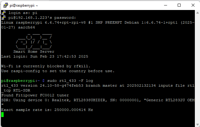

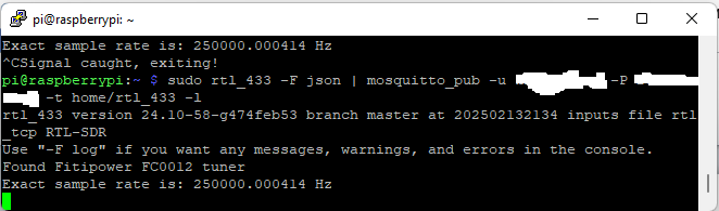

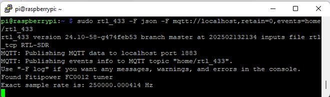

Hallo zusammen,
Ich habe meinen Raspberry 4 komplett neu aufgesetzt (und dabei Pi OS 64-bit installiert). Danach die aktuellste Version des Skripts installiert. Leider lässt sich der DVB-T Stick nun nicht mehr nutzen (davor ging er einwandfrei). Es erscheint die beiliegende Meldung (diese erscheint auch wenn der Befehl etwas angepasst wird, wie hier im Forum auch schon gepostet... siehe zweites Bild).
Was kann ich hier tun? Für Hilfe wäre ich sehr dankbar.

was zeigt dir
sudo rtl_433 -F log
Hier schon geguckt?
https://github.com/merbanan/rtl_433?tab ... leshooting
Manchmal kann es sein, dass du bereits eine Instanz im Hintergrund laufen hast. Wo und wie auch immer die gestartet wird.

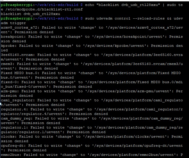

Nur bei einem Befehl hat es Fehlermeldungen gegeben (ich hänge diese mal an), aber bisher konnte ich keine negativen Auswirkungen feststellen.
Beiträge: 362
Re: Nach Upgrade vom OS von 32 auf 64 bit wird der DVB-T Stick nicht mehr erkannt
Ich sehe da nur Permission denied.
Das ist ja bei Linux ja oft so, dass du eine bestimmte Berechtigung als user nicht hast. Dann müsstest du den entsprechenden Befehl eventuell noch mal als Root Nutzer (oder sudo) ausführen. Aber solange es funktioniert, ist das denke ich mal alles in Ordnung.
