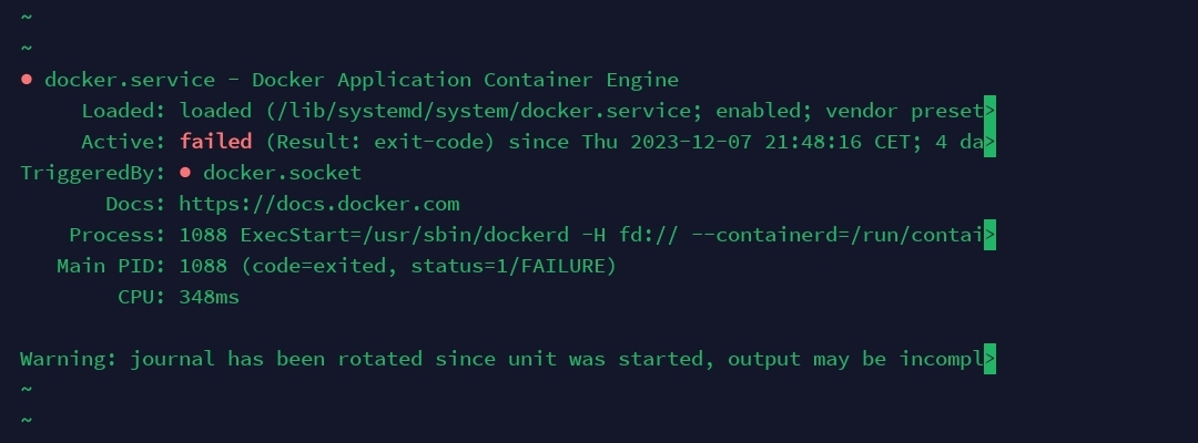

Timo
Beiträge: 4
Registriert: Do 7. Dez 2023, 22:07
Re: Problem mit Docker
Beitrag von Timo »
Danke für deine antwort habe ich getestet dann kommt das dabei raus sehe bild
Mfg
Timo
Masterle
Beiträge: 8
Registriert: Mo 11. Dez 2023, 17:38
Beitrag von Masterle »
Hi Timo,
eine Info vorweg, ich habe keine RasPi, deswegen sind meine Informationen immer allgemeine Informationen für Arch, Debian, Ubuntu, etc.
Das macht aber für die generelle Diagnose keinen Unterschied.
Hier brauchen wir erstmal Logs. Wie du unten in der letzten Zeile siehst, sind die leider weg, weil logrotate läuft.
Ich weiss jetzt nicht genau wie du mit deinem Rapi verbunden bist ssh? mit Tastatur und Bildschirm?
Egal ich geb Dir mal die zwei Szenarien
SSH
Öffne zwei ssh Verbindungen zum RasPi.
- 1) In dieser Konsole gibst Du
sudo journalctl -u docker -f
an. Dadurch wird der Output von Systemd für diesen Service immer hinzugefügt.
- 2) In dieser Konsole startest Du den Docker neu. Den Befehl kennst du schon
sudo systemctl start docker
Log dich ein
- 1) Gib den gleichen Befehl wie bei ssh unter 1) ein.
Drücke <Strg>+<Alt>+<F2>
Log dich ein
- 2) Gib den gleichen Befehl wie bei ssh unter 2) ein.
Hope that gives us the necessary informations.
Ziel ist es die exakten Ausgaben des Docker zu bekommen, die in deinem Photo wegen dem Logrotate verschwunden sind.
Bis dann

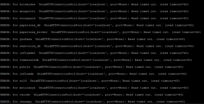

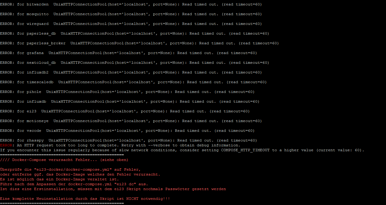

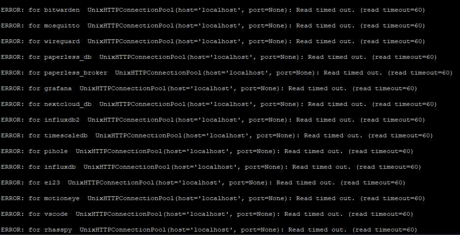

Hi Timo,
wie bereits vorher gesagt .... ich habe gar keinen Pi.
Aber das was du jetzt als Screenshots gesendet hast, sieht doch so aus, als hättest du jetzt grundsätzlich docker am Laufen, sonst wäre ja dieser Output auch nicht da... Richtig?
Was hast Du jetzt noch geändert? Für alle die auf ein ähnliches Problem stoßen wäre, dass ja schon mal interessant.
Zu deinem Fehler steht ja unten im Text, dass es evtl. eine gute Idee ist die Images zu planieren.
In der Regel kann man in dem Verzeichnis wo das docker-compose.yml liegt
docker-compose up -d
zum Starten der konfigurierten Container ausführen und
docker-compose down
zum Beenden der konfigurierten Container.
Demnächst komme ich auch dazu das ei23 Skript auf einem echten Rechner zu testen, dann kann ich Dir bestimmt mehr auch mit Deinen Fehlern helfen.
Grüße

Timo
Beiträge: 4
Beitrag von Timo »
Moin ich habe die befehle versucht aber der Raspberry stürzt dann immer ab und sonst kommt immer noch der gleiche fehler
