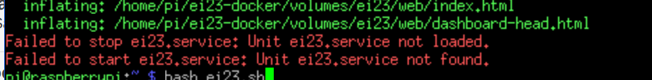

Die Meldung bekomme ich auch und das ei23 Dashbord läuft nicht mehr.
Bei Aufruf des ei23 SmartHome-Servers kommt:
{{ header | safe}}
{{ navbar | safe}}
{{ items | safe}}
{{ bottom_logo | safe}}
Keinen Plan zur Fehlerbehebung :-((

Wenn ihr das hier seht, dann läuft der alte ei23 docker container - Der muss zunächst beendet und entfernt werden.
Sonst auch noch hier schauen:
viewtopic.php?t=322

Vielen Dank für die schnelle Antwort Felix, hat nach Anleitung geklappt. Läuft alles wieder
