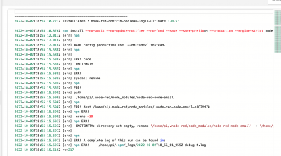

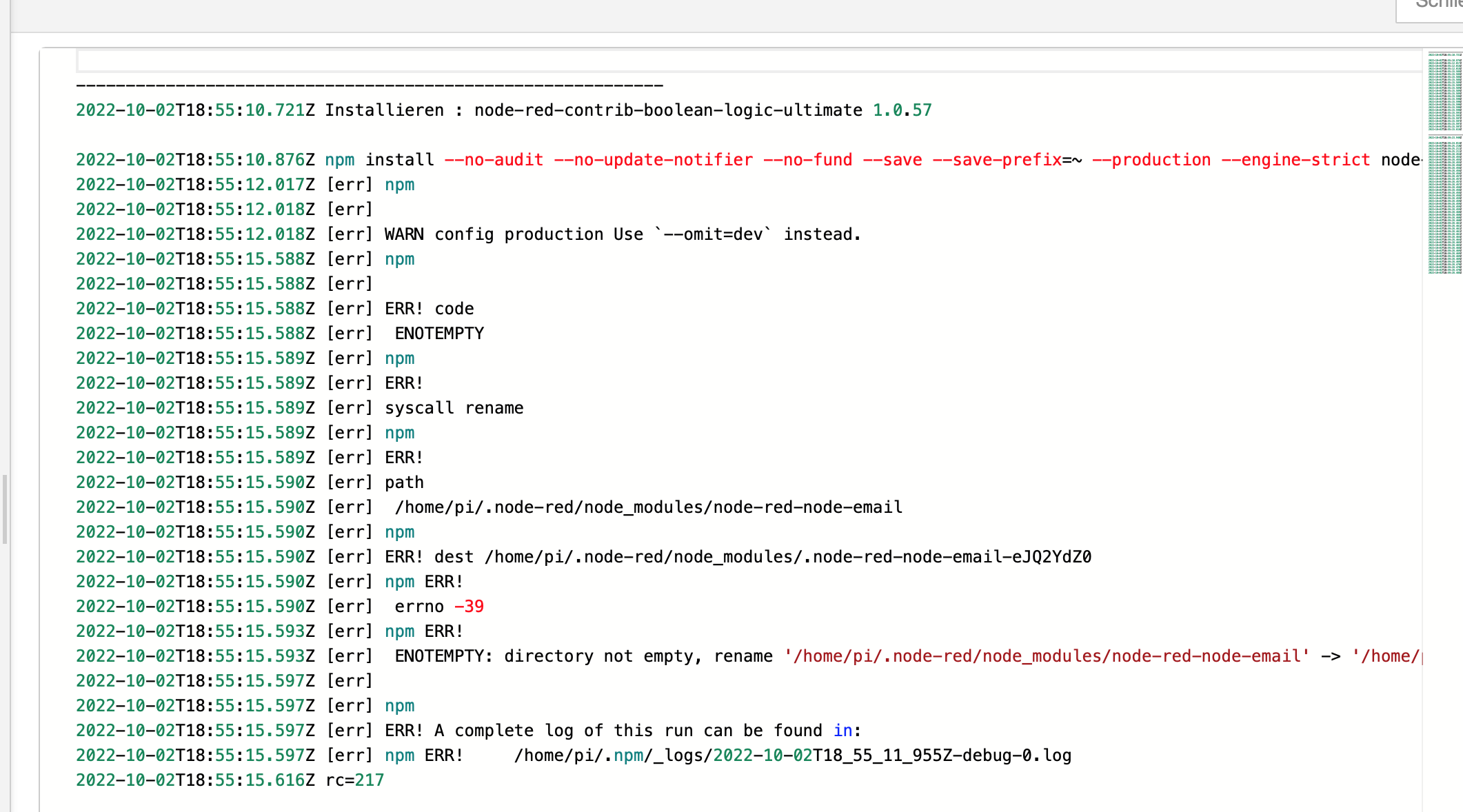

seit dem Update auf die Version 3.0.2 von Node-RED mittels Skript ist es nicht mögliche neue Nodes zu installieren oder bestehende zu Update. Konnte jemand den gleichen Fehler beobachten, oder kann mir helfen ?

Ich hatte es mal, das der Modbus-Node die Updates von anderen Nodes wegen einer Abhängigkeit blockiert hat.
Ich sehe da jetzt auf Anhieb keinen Hinweis in deinen Screenshots, aber in den Logs zu gucken ist schon der genau richtige Ansatz.

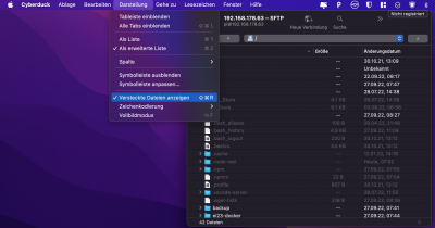

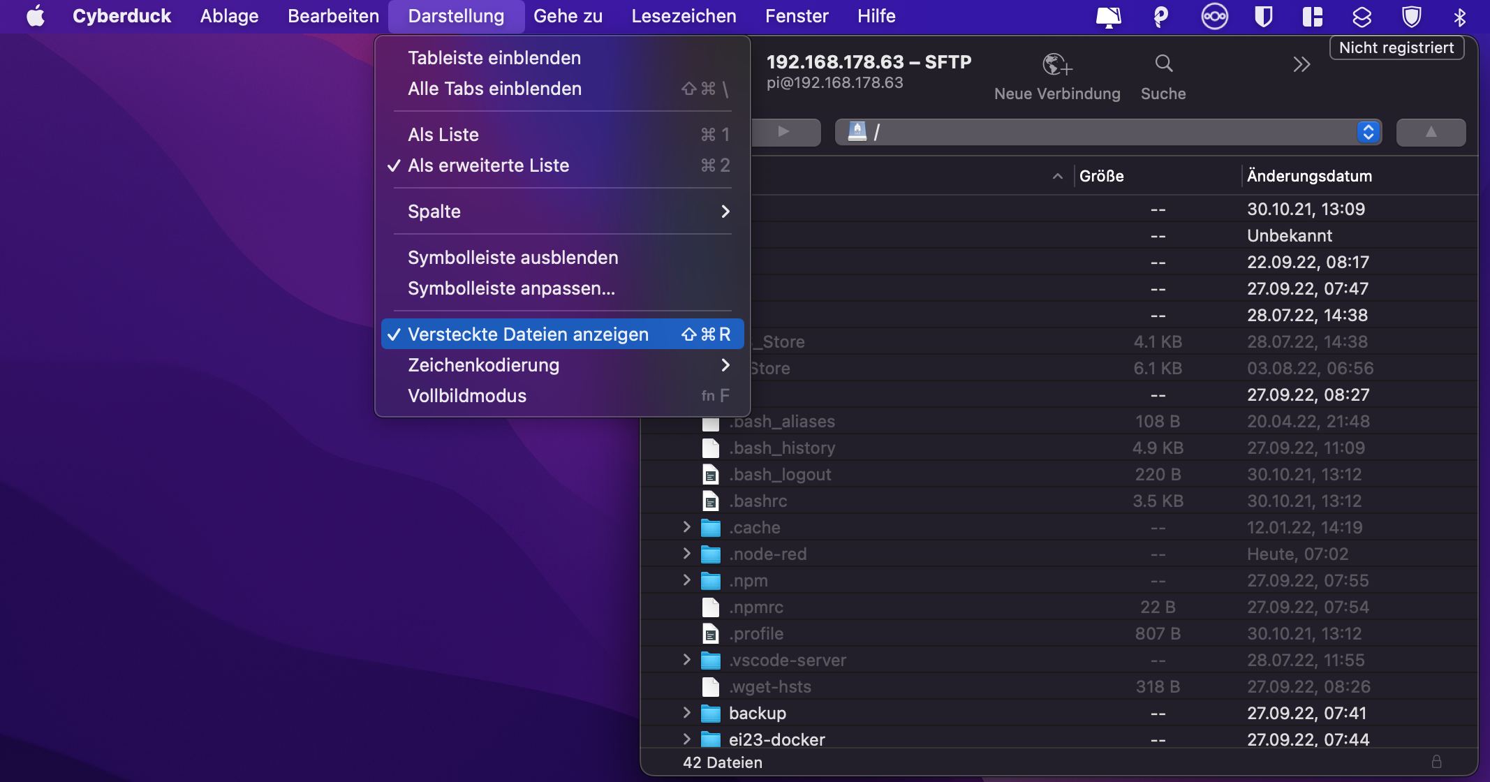

Danke Felix für den Hinweis, ich konnte das Problem lösen.
Ich musste in Cyberduck die Ansicht auf die versteckten Ordner aktivieren um zu dem Pfad zu gelangen wo es Probleme gab. Den Ordner von der E-Mail Node musste ich umbenennen und den "." am Anfang des Ordnernames entfernen und konnte anschließend alle anderen Node aktualisieren.

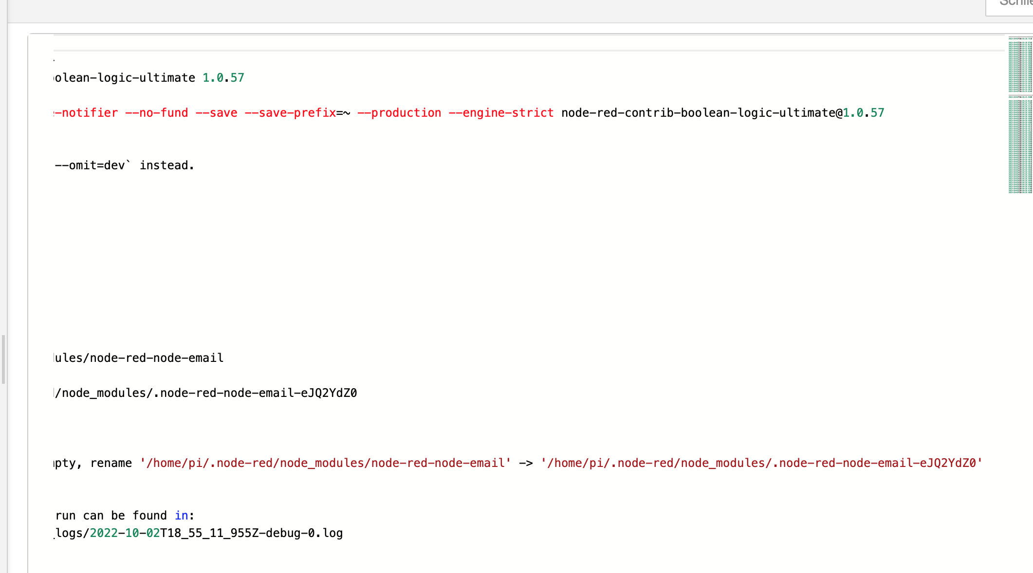

Hatte ich noch gar nicht bemerkt. Habe eine Node versucht zu installieren und das genau gleiche Fehlerlog bekommen.
Nach umbenennen des Ordners
Was leider immer noch nicht funktioniert ist mein piHole, aber dazu gibt es einen anderen Thread
, wie es in dem Fehlerprotokoll steht hat alles wieder funktioniert.node-red-node-email
