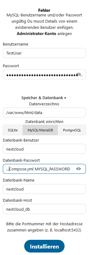

Wenn ich jetzt über die ei23-Startseite auf die Nextcloud zugreife, dann komme ich jetzt in ein Fenster, in dem admin und "Speicher&Datenbank" festgelegt werden sollen. Allerdings komme ich hier nicht weiter, es kommt zum Fehler:
Fehler
MySQL-Benutzername und/oder Passwort ungültig Du musst Details von einem existierenden Benutzer einfügen.
Administrator-Konto anlegen
Die Details sind im Screenshot im Anhang, das MySQL-Passwort habe ich aus der Docker-compose.yml herauskopiert und eingefügt.
Was mache ich denn hier falsch?
