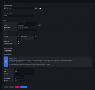

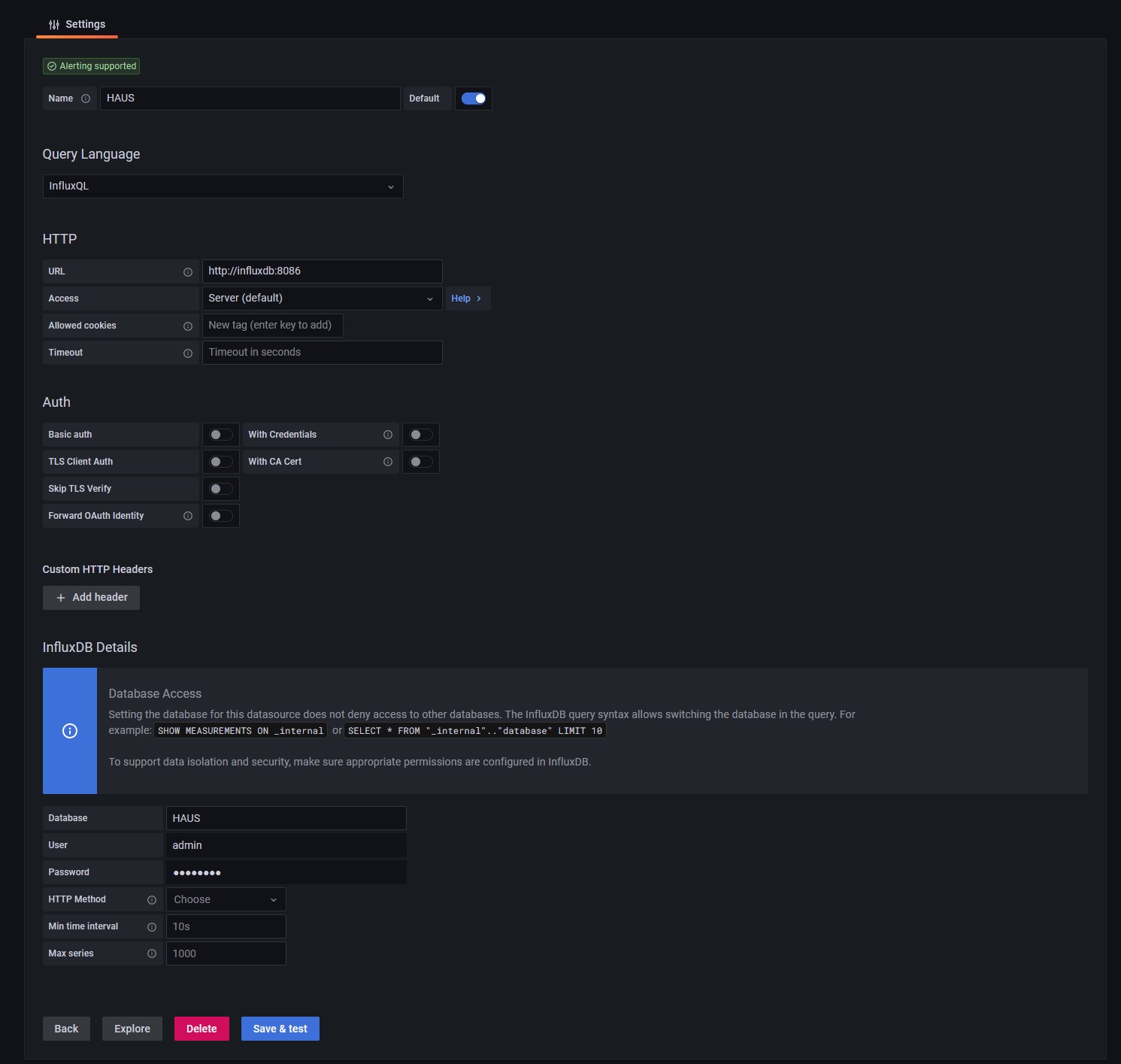

So wie im Screenshot gezeigt sollte es gehen...
Heißt: Versuche z.B. auch mal http://influxdb:8086
Das ist der Docker interne Hostname für die influxdb
Datenbankname MAIN sollte bei dir passen.
Was noch sein kann ist, das du die MAIN Datenbank noch nicht erstellt hast (geht über Console oder meine Beispiel Nodes in NodeRED)
