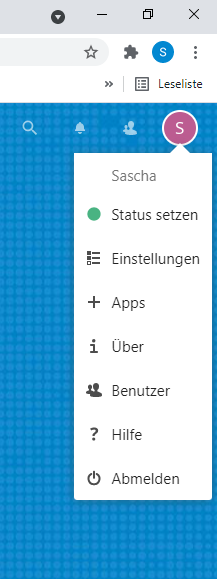

Ich selber habe die News App jetzt noch deaktiviert:
das macht man in dem man auf seinen Benutzer klickt
und dort auf + APPS:
und NEWS Deaktivieren
