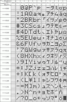

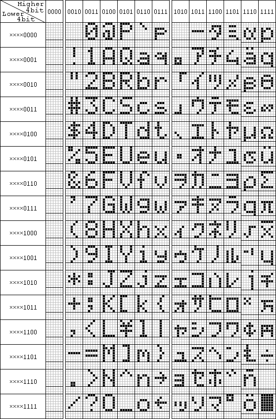

Die Displays halten sich da an keine Regel was die Adressen angeht.
leider auch nicht unbedingt was die Codierung vom Zeichensatz angeht.
Dazu ggf. nach
lcd2004 CHARACTER GENERATOR ROM
suchen
Da gibt es mindestens zwei Varianten.
