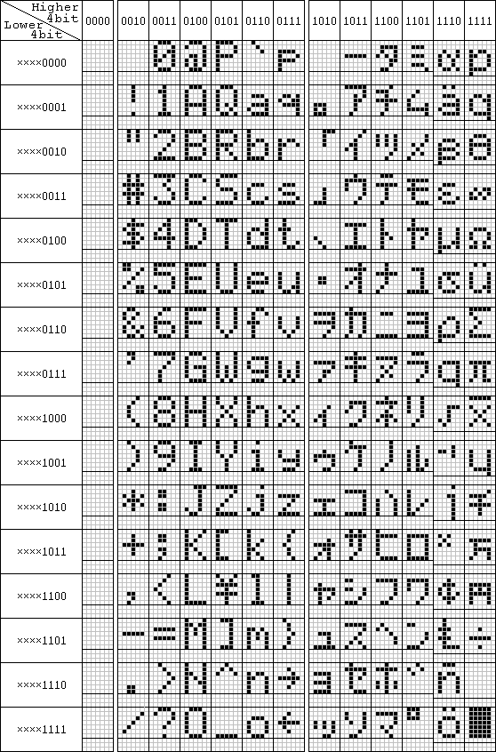

Die Displays halten sich da an keine Regel was die Adressen angeht.
leider auch nicht unbedingt was die Codierung vom Zeichensatz angeht.
Dazu ggf. nach
Code: Alles auswählen
lcd2004 CHARACTER GENERATOR ROM
suchen
Da gibt es mindestens zwei Varianten.
