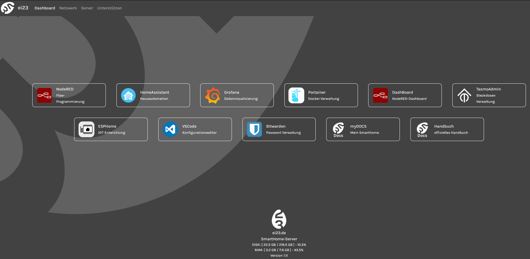

nach dem letzten Update fehlt auf der Startseite des ei23 Smathome-servers der Link zu nextcloud. Zuvor war er , soweit ich mich erinnere, vorhanden. Nicht, dass ich nextcloud nicht auch direkt über den definierten Port aufrufen könnte. Trotzdem frage ich mich warum der Link nun fehlt. Außerdem habe ich eine weitere Anwendung installiert (Stiling-PDF) indem ich einen entsprechenden Abschnitt in der docker-compose ergänzt habe. Auch daher interessiert mich, wie man Start-Links ergänzen könnte.

screenshot vom Startbildschirm

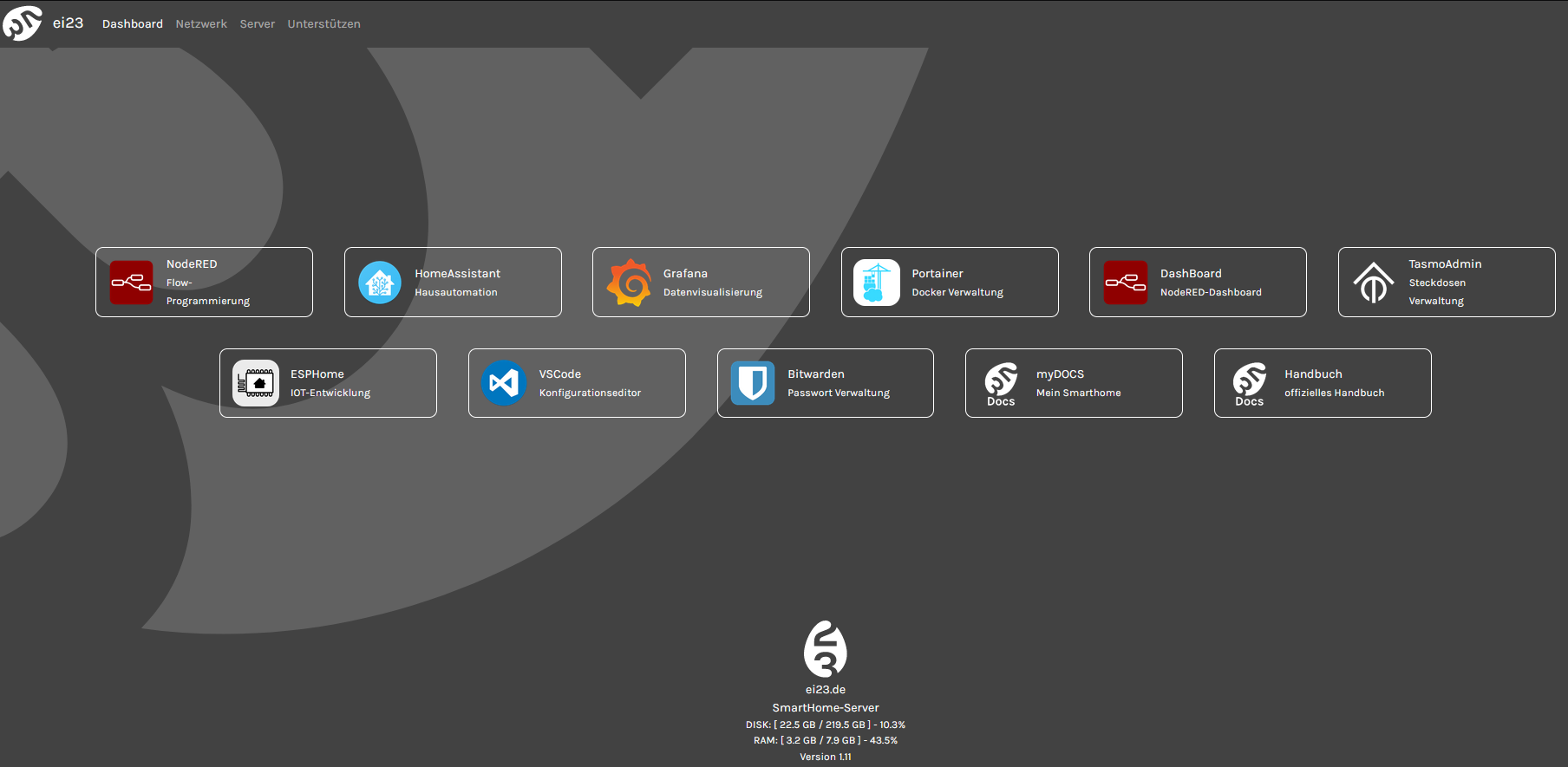

bei mir haben nach dem Update auf 1.11 auch einige Links im Dashboard gefehlt.
Die relevanten Konigdateien liegen jetzt unter:
/ei23-docker/volumes/ei23/web/static/programs_templates.json
/ei23-docker/volumes/ei23/web/static/programs.json
Nachdem ich den "port" leer gelassen habe und nur die "custom_url" befüllt habe, hat es bei mir wieder funktioniert.
Betroffen waren: (Nextcloud, PiHole, uptime-kuma, MQTT-Explorer und alle eigenen Links)
Beispiel (so funktioniert der Nextcloud Link bei mir):
{"active": true, "port": "", "custom_url": "http://192.168.2.95:8080", "name": "Nextcloud", ....
