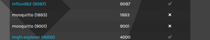

Beiträge: 42
Re: MQTT ZIGBEE2MQTT
ei23felix hat geschrieben:
So 27. Nov 2022, 12:30
Für Home Assistant müssen MQTT Geräte speziell formatiert sein
Für einen einfachen Schalter sieht es z.B. so aus
mqtt:
  switch:
    - name: bathroom
      state_topic: "home/bathroom/gpio/13"
      command_topic: "home/bathroom/gpio/13"
      payload_on: "1"
      payload_off: "0"
Ich glaube hier ist für mich der richtige Weg aber wenn MQTT keine Verbindung hat hilft das nichts
