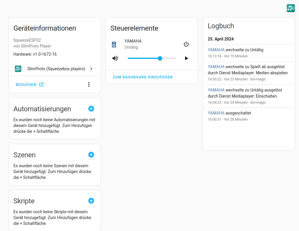

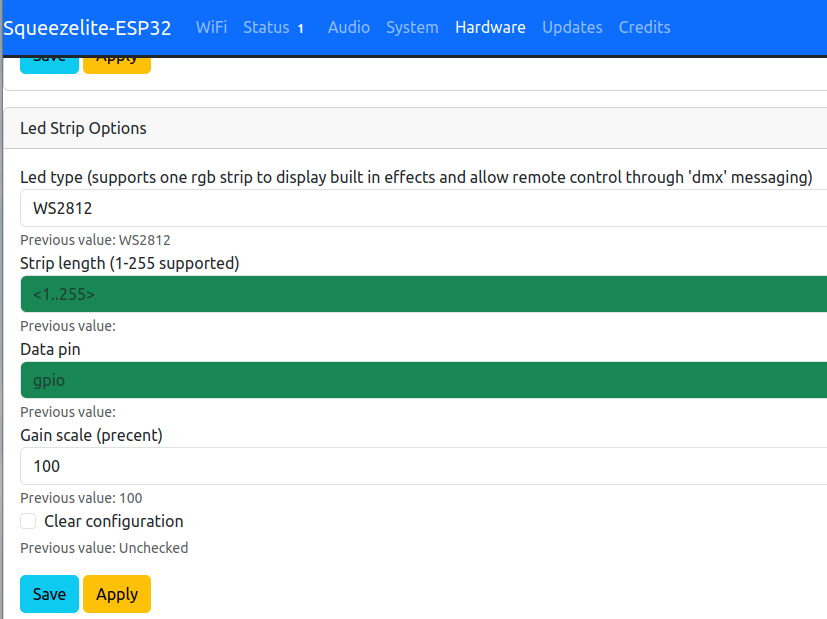

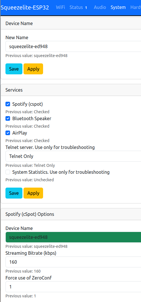

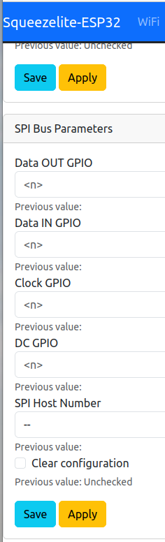

    Und...es funktionierte sofort. Zu erst wurde das Bord gelöscht. Als nächstes wurde ich gefragt ob ich die "I2S-4MFlash-16 2.1672
    installieren möchte und nach der Auswahl wurde Geräte Dashboard installiert.
  • In der nächsten Auswahl bekam ich die Meldung, das mein Terminal nicht unterstützt wird und etwas von Putty, was ich leider nicht
    verstehe. Anbei die Log:

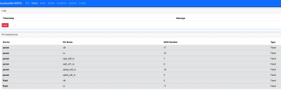

in der Log stehen Zugangsdaten für ein W-Lan...leider hat mein PC kein W-Lan...aber ich konnte mich mit Laptop anmelden.
-Leider sah ich dort nichts. Als ich aber die Beschreibung übersetzt habe, sah ich die anmelde Adresse: 192.168.4.1
Da nach...es funktionierte und ich konnte mich in meinem Netzwerk anmelden. ;-))

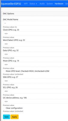

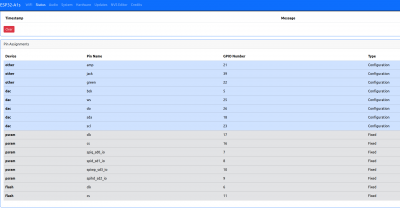

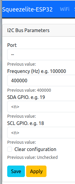

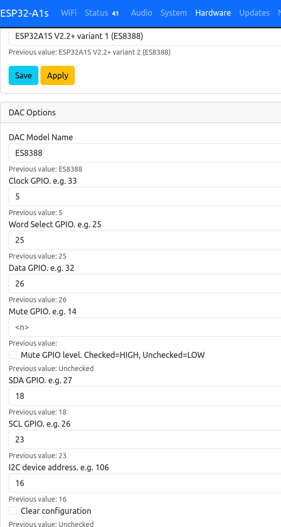

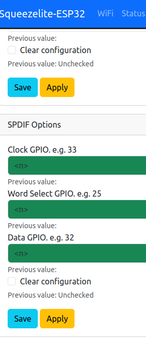

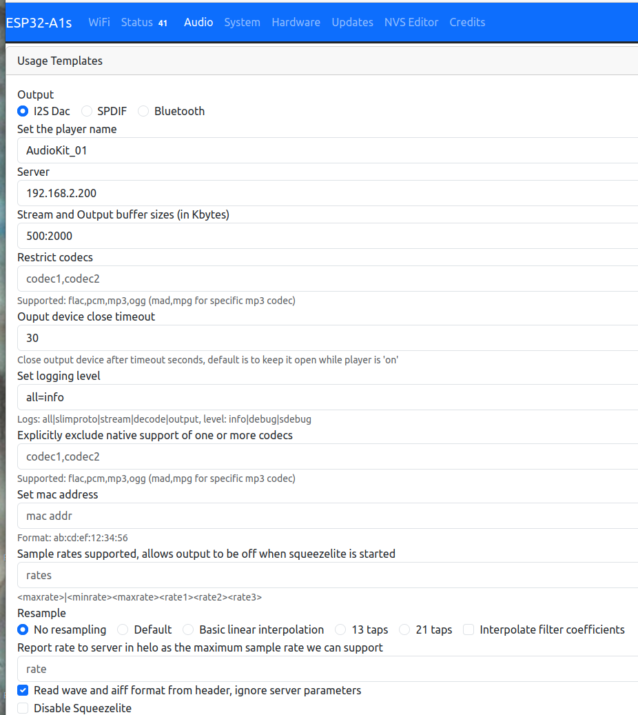

  • Das war aber... Du schreibst DAV Config für verschiedene Modelle...aber ich habe die Einstellungen nicht gefunden. :-(
    Habe ein paar Bilder gemacht. Mus ich etwas ändern? Falls nein,(was ich hoffe)...
Und nun? Wie melde ich das System und kontrolliere die Funktionen?
a. für den Anfang werde ich Kopfhörer nutzen
b. im zweiten Ausbau möchte ich kleine Lautsprecher "versuchen"
c. ???

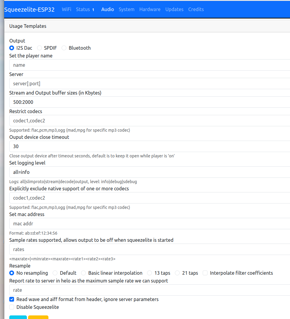

Aus Verzweiflung habe ich mehrmals Deine Videos angeschaut...und tatsächlich die nötigen Einstellungen "gefunden". Und...es funktioniert :D
DANKE.
Leider bin kein "Held"...und werde Dich und "muss" um weitere Hilfe bitten.

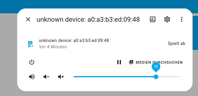

Zum testen ist es mir "irgendwie" gelungen, unten Media <RadioBrowser> zu finden und die Quelle zum einstellen der Parameter zu nutzen.
Das war aber.
Wie ich das Gerät als HA Ausgabe Gerät nutzen kann ist mir "noch" unklar.

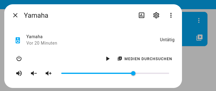

@Felix, vielen Dank für die Anfrage...Antwort = Jein...habe ich?

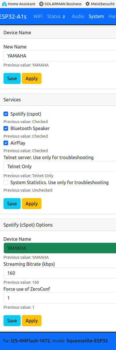

Ich dachte "ja". Ich habe bei der Integration nach Squeezebox eingegeben und Integriert. Es Funktionierte sofort und ich war glücklich.
  • Nach dem Du nun nach LMS fragtest, habe ich zu erst Dein Video "genauer" angeschaut und GESEHEN, das Du zu erst in Minute 6:00
    "Logitech" und erst dann "Sgueezebox" gewählt hast. :oops:
  • Ich bin nicht sicher ob es die gleiche Anwendung ist, die ich habe..?
    Info: Ich habe versucht, genau nach Deinem Video (zusätzlich) den LMS Squeezebox zu installieren und es "schien" zu funktionieren.
    Als ich dann der "ursprünglichen" gelöscht und neu gebootet habe...funktionierte nichts mehr.
    Als Lösung habe ich Backup aufgespielt. Mehr traue ich mich nicht...
    Sende die Bilder von dem ist Zustand.
    leider schaltet er selbständig aus.
    Es funktioniert
    Es funktioniert
    Es ist SlimProto
    Es ist SlimProto
  • Kann ich es so lassen?
  • Falls nicht, wie soll ich BITTE vorgehen?
Habe den Namen nach der Anlage vergeben.
Beiträge: 363
Re: Lokale Sprachausgabe mit ESP32 Audio Kit, aber wie?
Sieht alles soweit doch gut aus.
Squeezelite ist das Projekt für die ESP32 "Satelliten" (ehemals Squeezebox)
LMS ist der Server (ehemals Logitech Media Player) wurde in "Lyrion Music Server" umbenannt
