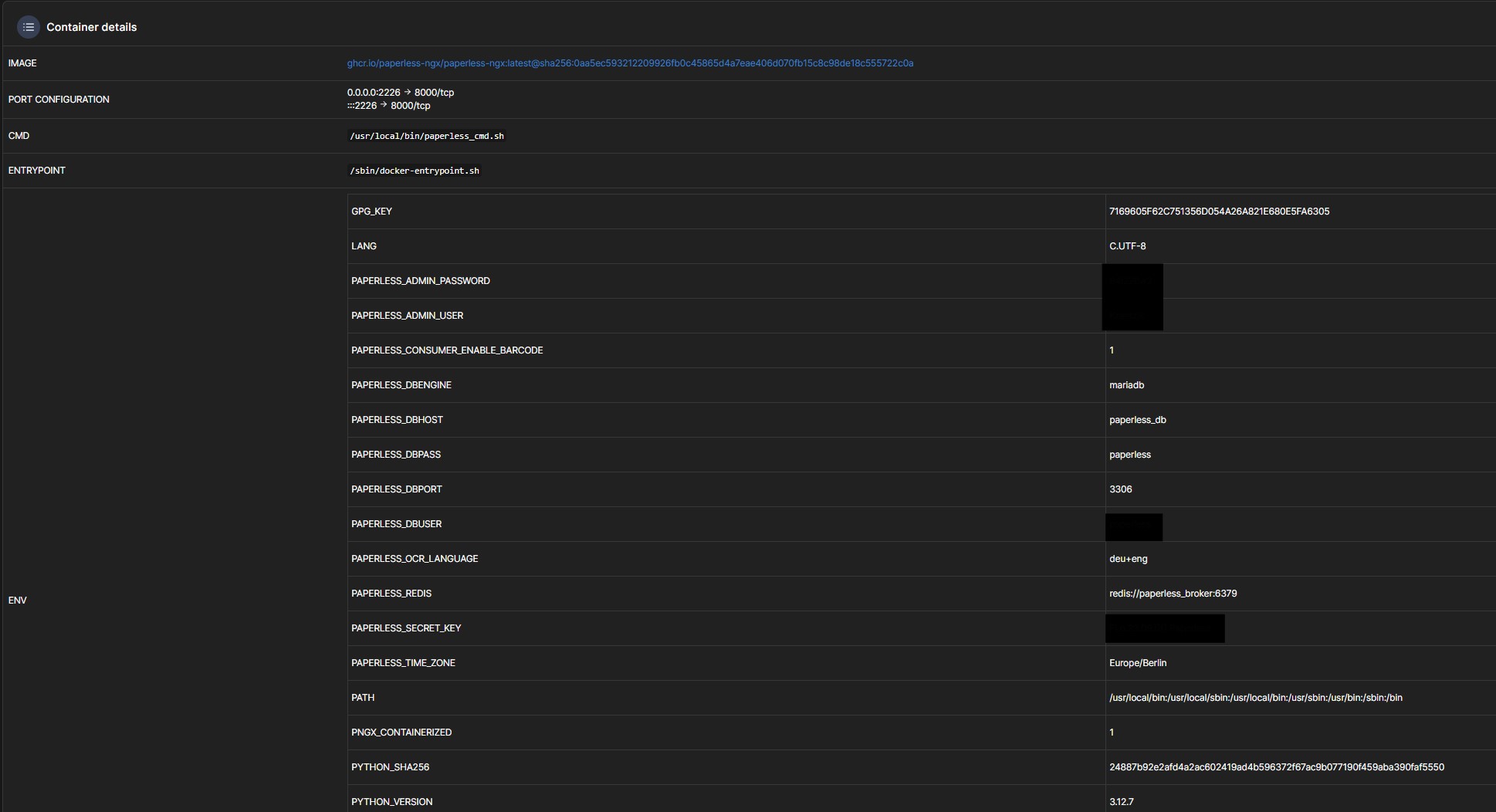

In Portainer zeigt paperless_web die Flag PAPERLESS_CONSUMER_ENABLE_BARCODE: 1 an

Mir ist leider beim händischen Schreiben des Codes ein Typo passiert.
 PAPERLESS_CONSUMER_ENABLE_BARCODE: "true"
 PAPERLESS_CONSUMER_ENABLE_BARCODES: "true"
Die PATCHT Trennseite funktioniert nun!
