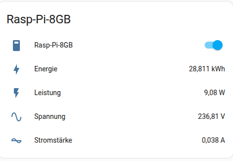

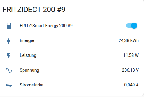

Versuche die Einrichtung parallel auf einem NUC-i7 16GB.
Der Unterschied im Stromverbrauch bei Grundinstallation beträgt lediglich 3W, somit ca. 27 KW pro Jahr.
Dafür eine deutlich bessere Leistungsreserve.
